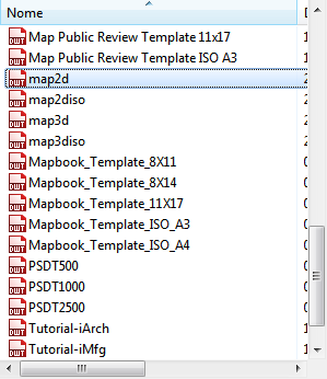

  4. Na caixa de diálogo Selecionar modelo, selecione map2d.dwt e clique em Abrir.
    Selecione map2d.dwt
    Esse arquivo é um modelo do AutoCAD que foi configurado para ser usado com mapas bidimensionais no Conjunto de ferramentas do AutoCAD Map 3D.
