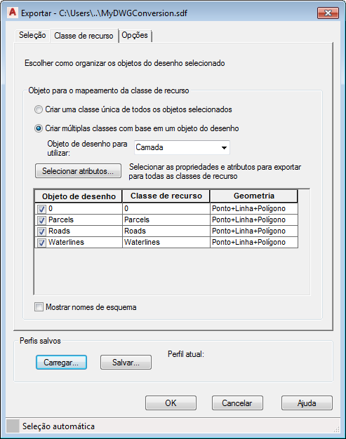

  1. Na caixa de diálogo Exportar, na guia Classe de recurso, clique em Criar várias classes com base em um objeto de desenho.
  2. Para Objeto de desenho para utilizar, selecione Camada.
    A tabela na caixa de diálogo é atualizada para exibir os nomes de camadas e nomes de classes de recurso que deseja utilizar.
  3. Desmarque a caixa de seleção da camada 0.

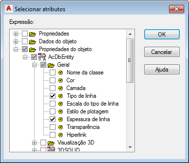

  4. Clique em Selecionar atributos.
    Os atributos especificados aqui são atribuídos para cada classe de recurso no arquivo SDF. Então, selecione somente os atributos que forem apropriados para todos. Por exemplo, é possível selecionar propriedades gerais, que incluem coisas como Espessura de linha, mas não as propriedades dos dados de objeto, que são específicas para cada classe de recurso.
  5. Na caixa de diálogo Selecionar atributos, expanda o item Propriedades do objeto e os itens AcDbEntity e Geral.
  6. Selecione as caixas de Espessura de linha e Tipo de linha e clique em OK.
    Expanda os itens principais para selecionar um subconjunto de propriedades.
  7. Na caixa de diálogo Exportar, na área de malha, clique na célula Classe de recurso para a primeira camada, Lotes.
    Um botão aparece no lado direito da célula de malha.
  8. Clique em para a célula de Classe de recurso de Lotes.

  12. Clique na célula Geometria para os Lotes e altere a entrada para Polígono.
  13. Repita as etapas 6 a 11 para o resto das duas classes de recurso, usando a tabela a seguir como uma diretriz.
    Propriedade do desenho Classe de recurso Geometria
    Estradas Estradas Linha
    Linhas d’água Linhas d’água Linha
  14. Deixe a caixa de diálogo Exportar aberta para o próximo exercício.
