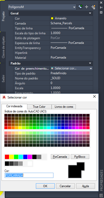

  4. Clique com o botão direito em um qualquer dos lotes selecionados e clique em Propriedades.
  5. Na paleta Propriedades, clique no campo Cor de preenchimento padrão(em Padrão na guia Projeto ) e selecione uma cor diferente.
    Alterar a cor de preenchimento de todos os objetos na classe de objeto Lotes usando a paleta Propriedades.
