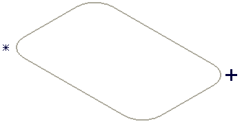

Alternar linhas contínua/única — Clique para alternar entre a criação de uma linha contínua
e linhas únicas
Fillet nos cantos — Quando selecionado, cria um retângulo cujos cantos apresentam fillets.
Quando não selecionado, um retângulo com cantos em ângulo reto é criado.
Raio — O raio dos fillets. Esta opção só está disponível quando Fillet nos Cantos está selecionado.
Finalizar — Clique para aceitar as alterações e fechar a barra de ferramentas.
