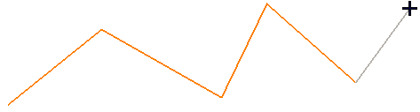

  1. Selecione guia Editor de Curva > painel Criar > Linhas > Contínuo para exibir a barra de ferramentas Linha Contínua.
  2. Esboce a linha contínua na área gráfica ou utilize a área de coordenadas da barra de ferramentas para descrever a linha contínua.
  3. Clique em para finalizar esse segmento e iniciar outro.
    Alternativamente, clique duas vezes no último ponto para finalizar esse segmento.

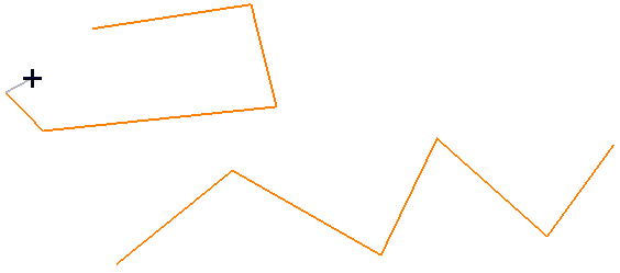

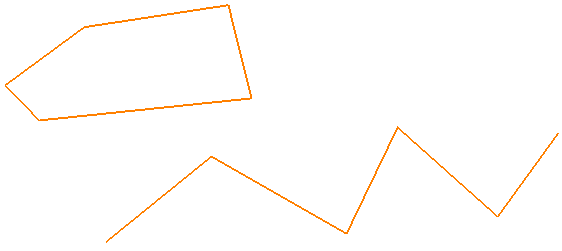

  4. Continue a esboçar outra linha contínua.
  5. Clique em para fechar esse segmento.

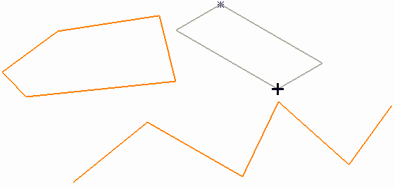

  6. Selecione guia Editor de Curva > painel Linhas > Retângulo para exibir a barra de ferramentas Retângulo.
  7. Clique na área gráfica para marcar dois cantos opostos para especificar o retângulo.
