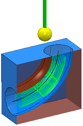

Visão Geral sobre Acabamento de Porta em Mergulho
Utilize a estratégia de Acabamento de Porta em Mergulho para usinagem de mergulho dentro de uma porta. Usinagem de Mergulho cria automaticamente bons movimentos de retração.
Todos os percursos de mergulho são percursos 5-Eixos contínuos.
