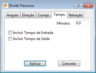

Dividir Percurso por Tempo
Essa guia contém o seguinte:
Minutos — O tempo de corte máximo para cada porção do percurso.
O tempo de corte é calculado utilizando o comprimento do percurso e o avanço especificado: aceleração ou desaceleração de máquina não são levados em conta.
Se você especificar um valor de Minutos pequeno, um diálogo de confirmação é exibido antes de criar quaisquer novos percursos.
Clique em Sim para criar todos os percursos; clique em Não para abandonar a operação.
Sob certas circunstâncias, percursos podem exceder a duração especificada. Para evitar que um corte comece no meio da peça, divisão de percurso somente ocorre em ligações entre segmentos. Cada percurso gerado por divisão contém um ou mais segmentos, assim se um ou mais segmentos no percurso original cortarem por mais tempo que o número de Minutos, então alguns dos percursos produzidos farão o mesmo. Nesse caso, uma mensagem de aviso é exibida.
Incluir Tempo de Entrada — Inclui o tempo de entrada da ferramenta no cálculo do tempo de corte.
Incluir Tempo de Saída — Inclui o tempo de saída da ferramenta no cálculo do tempo de corte.
Nota: A maioria dos percursos de acabamento por padrão inclui um longo segmento, a menos que sejam limitados. Para percursos como este, dividir por tempo não terá efeito. Para permitir que o percurso seja dividido, utilize o comando Editar > Limitar para quebrar o percurso em diversos segmentos.
