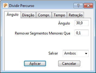

Utilize o item Dividir para criar novos Percursos dividindo o Percurso ativo em duas ou mais seções.
Selecione guia Edição de Percurso > painel Editar > Dividir para exibir o diálogo Dividir Percurso.
Existem cinco maneiras de dividir um Percurso:
- Ângulo — Essa guia divide um Percurso em duas partes dependendo do ângulo que cada movimento faz com o plano XY. O ângulo depende da direção de corte.
- Direção — Essa guia divide um Percurso em partes dependendo de a Ferramenta estar cortando Acima, Abaixo, ou Plano. Opções são fornecidas para manter diferentes combinações das três diferentes porções. Esta opção é útil quando você deseja usinar certas áreas com uma ferramenta que não pode usinar para baixo, ou se você deseja usinar áreas planas com uma fresa de topo.
- Comprimento — Essa guia divide um Percurso em várias seções de forma que a distância percorrida pela Ferramenta dentro de cada seção não exceda um limite especificado. Esta opção é útil caso a vida útil da ferramenta seja limitada.
- Tempo — Essa guia divide um Percurso em diversas seções de forma que o tempo de usinagem de cada seção não exceda um limite especificado. Tempo é calculado utilizando o avanço especificado. Esta opção é útil caso a vida útil da ferramenta seja limitada.
- Retração — Essa guia divide um Percurso em cada ponto de retração da Ferramenta.
