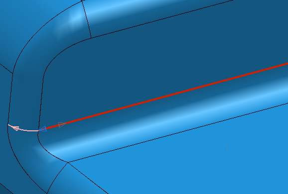

Movimentar o cursor sobre Direção na barra de ferramentas Criar Curva Composta exibe a barra de ferramentas Direção. Utilize a barra de ferramentas para determinar a direção padrão num ponto de ramificação.
Clique em Linha Reta para obter:
Nota: Rosa indica a direção seguida pelo esboço automático. Amarelo indica uma alternativa.
Clique em Esquerda para obter:
Clique em Direita para obter:
Clique em Parar na de descontinuidade para obter:
Isso é o mesmo que Linha Reta contanto que o ângulo no ponto de ramificação seja menor que o ângulo de descontinuidade especificado na página Criador de curva composta do diálogo Opções. No entanto, para se o ângulo no ponto de ramificação for maior que o ângulo de descontinuidade especificado.
Clique na curva cor-de-rosa para obter:
Nesse caso, a curva composta se estende até o ponto . Como o ângulo no ponto de ramificação é maior que o ângulo de descontinuidade, o criados de curva composta estende a curva a partir da outra extremidade (ponto ).
