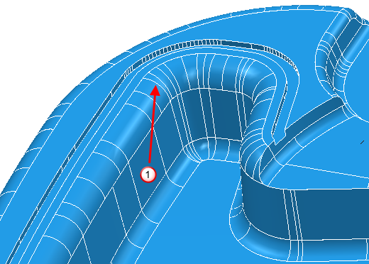

Começando com este modelo:
Se você selecionar a superfície em torno de
Com Seguir arestas apenas selecionado:
Você pode selecionar arestas de superfície (
), mas não internas de superfície.

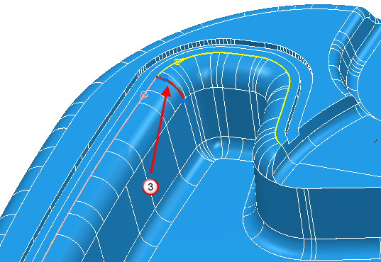

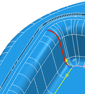

Máx. ângulo de descontinuidade — Insira o ângulo máximo, num ponto de ramificação, que ainda é considerado como reto. Alterar o Máximo ângulo de descontinuidade afeta as opções exibidas ao configurar a direção como
Se você inserir um Máximo ângulo de descontinuidade pequeno, as opções são poucas, nesse caso
Se você aumentar o Máximo ângulo de descontinuidade o número de opções aumenta, nesse caso

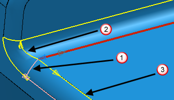

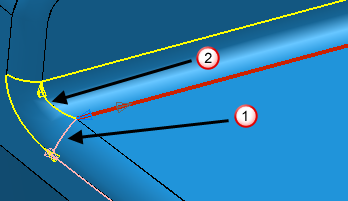

e
Aumentar ainda mais o Máximo ângulo de descontinuidade adiciona mais opções, nesse caso
e
