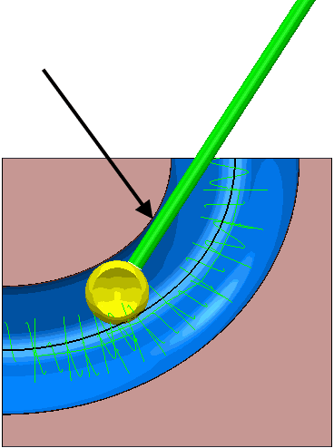

O PowerMill inicia a usinagem da porta com uma estratégia 3-Eixos se possível:

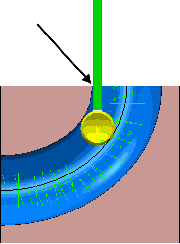

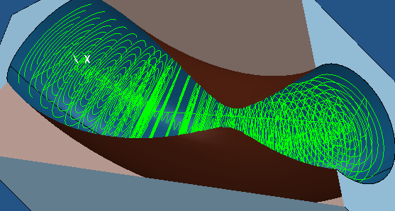

Quando o percurso não puder mais ser criado sem uma colisão, o PowerMill cria automaticamente um eixo da ferramenta que irá permitir usinagens 3+2 eixos adicional. Isso segue pela porta e o PowerMill cria então uma estratégia 5-Eixos se necessário.
Quando nenhum percurso adicional puder mais ser criado ao acessar um lado da porta, o PowerMill acessa a porta pela outra extremidade e aplica o mesmo princípio de usinagem com estratégias 3+2 Eixos onde possível.
