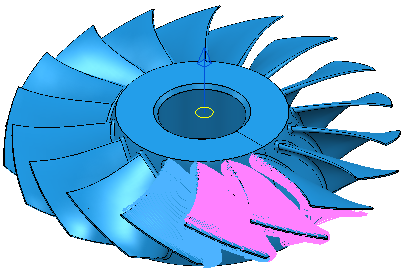

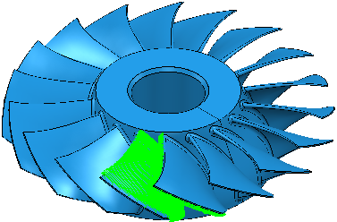

Utiliza o modelo Blisk_Simple.dgk da pasta de Exemplos com um percurso de acabamento de lâmina como percurso ativo. A face XY é o plano de trabalho principal.
  1. Selecione guia Edição de Percurso > painel Editar > Transformar para exibir a guia Transformar Percurso.
  2. Selecione guia Transformar Percurso > painel Transformar > Rotacionar para exibir a barra de ferramentas Rotacionar.
  3. Certifique-se de que esteja selecionado.
  4. Configure Nº de Cópias como 2.
  5. Clique em e insira as coordenadas 0 0 0 em na barra de Status e pressione a tecla Enter.
  6. Configure Ângulo como 20. Isso rotaciona e copia o percurso ativo.
  7. Selecione guia Transformar Percurso > painel Finalizar > Aceitar para aceitar as alterações e criar os percursos duplicados.
