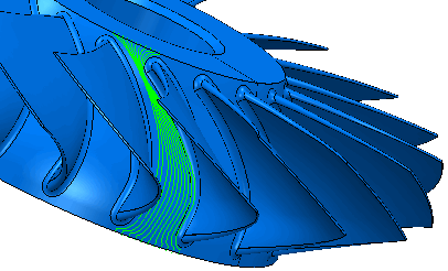

Utilize a estratégia Acabamento de Cubo para usinar a área entre duas lâminas.
Nota: Você precisa
definir a geometria que constitui os componentes individuais da turbina ou rotor antes de criar uma estratégia de turbina. Cada componente precisa ser agrupado num único
Nível ou
Conjunto.
As páginas associadas à estratégia de Acabamento de Cubo são:
- Acabamento de cubo — A página principal utilizada para definir os componentes principais do cubo.
- Usinagem — Configurações para determinar a direção para usinagem.
As páginas restantes são páginas comuns de estratégia de percurso.
