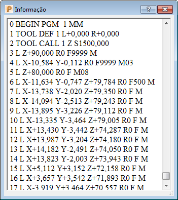

- Vista — Clique para exibir um arquivo de Programa NC pós-processado num diálogo de informação. Por exemplo:
