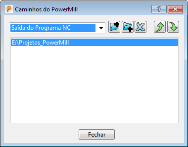

Você pode definir o local do Arquivo de Saída do Programa NCutilizando o diálogo Caminhos do PowerMill. Selecione guia Arquivo > Opções > Personalizar Caminhos para exibir o diálogo Caminhos do PowerMill.
