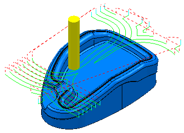

  1. Selecione a guia Simulação e selecione o Percurso (ou Programa NC) que você deseja simular na lista do painel Caminho de Simulação > Entidade.
  2. Selecione a ferramenta que você deseja simular na lista do painel Caminho de Simulação > Ferramenta.
    A opção Ferramenta permite criar uma simulação com uma ferramenta diferente daquela originalmente utilizada para criar o percurso. Por exemplo, a ponta da ferramenta poderia ser exatamente igual à da ferramenta utilizada para criar o percurso original, mas agora com haste e suporte definidos.
  3. Selecione guia Simulação > painel Controles de Simulação > Reproduzir > Reproduzir Até o Fim para exibir a animação do percurso.
Nota: Para executar uma simulação novamente, selecione guia Simulação > painel Controles de Simulação > Ir Para o Início seguido por guia Simulação > painel Controles de Simulação > Reproduzir > Reproduzir Até o Fim.
