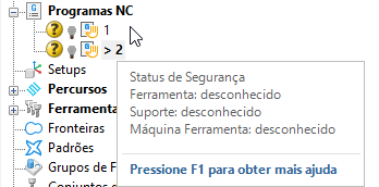

Um projeto PowerMill pode conter vários programas NC. Os programas NC são exibidos no Explorer sob o ramo Programas NC. Movimente o cursor sobre um Programa NC para exibir seu Status de Segurança. O Explorer permite inserir percursos em programas NC, que podem então ser pós-processados para criar um arquivo de fita.
O Explorer exibe os problemas e avisos associados a programas NC. Movimente o cursor sobre o Programa NC para exibir o Status de Segurança.
Os ícones a seguir exibem o problema mais grave no programa NC:
— Colisões encontradas
— Outro problemas, for exemplo, percursos não verificados.
— Verificado quanto a invasão
— Verificado quanto a invasão e colisão do suporte
— Verificado quanto a invasão e colisão do suporte e máquina ferramenta
