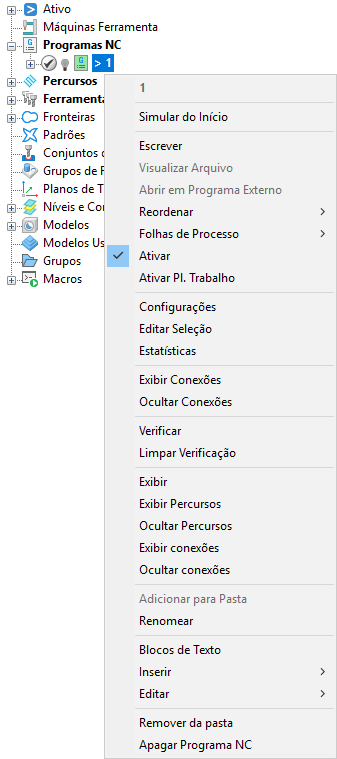

Menu individual Programa NC
Utilize o menu individual de Programa NC para gerenciar e editar o programa NC selecionado.
Para exibir o menu, clique com o botão direito em Programa NC no Explorer.
Simular do Início — Clique para simular o programa NC. Utilize a guia Simulação para simular o programa NC.
Nota: Essa função é somente para propósitos de visualização; verificação de colisão não é realizada.
Escrever — Selecione para pós-processar o programa NC, contanto que você tenha especificado o arquivo de opção de máquina e quaisquer outras preferências. Para maiores informações, consulte pós-processando percursos.
Visualizar Arquivo — Selecione para exibir um arquivo de programa NC pós-processado num diálogo de informação.
Abrir em Programa Externo — Selecione para abrir um programa NC pós-processado num programa externo associado, como o Bloco de notas do Windows.
Ordem Automática — Desmarque para ativar a ordem manual de percursos no programa NC. Isso permite ajustar o processo ao minimizar o número de troca de ferramentas e a distância atravessada durante movimentos de conexão. Quando a opção Ordem automática estiver desmarcada, o ícone de mão será exibido no ícone do programa NC.
Reordenar — Selecione para reordenar os percursos num programa NC. As opções de reordenação consideram quaisquer dependências de percurso de forma que um percurso nunca é posicionado acima do seu percurso de referência. Por exemplo, se você classificar por número da ferramenta, um percurso de redesbaste sempre fica abaixo do seu percurso de desbaste correspondente, mesmo que o número de ferramenta determine o contrário.
Nota: Isso é útil ao criar percursos automaticamente utilizando um método.
Folhas de Processo — Selecione para exibir opções de menu para Folhas de Processo. As opções permitem especificar as configurações para as folhas de processo, além de criar folhas de processo.
Ativar — Quando selecionado, ativa esse programa NC e desativa qualquer programa NC atualmente ativo. Quando não selecionado, desativa esse programa NC.
Ativar Plano de Trabalho — Selecione para ativar o plano de trabalho utilizado para criar o programa NC e o plano de trabalho utilizado na máquina ferramenta.
Offsets de Fixação de Setup — Selecione para exibir o diálogo Setups no programa NC.
Configurações — Selecione para alterar as configurações especificadas quando você criou o programa NC. Quaisquer alterações realizadas aqui afetam o programa NC selecionado, porém não os novos. Isso exibe o diálogo Programa NC. Para maiores informações, consulte Criando percursos num programa NC.
Editar Seleção — Selecione para alterar as configurações especificadas quando você criou o programa NC. Quaisquer alterações realizadas aqui afetam os programas NC selecionados, porém não os novos. Isso exibe o diálogo Editar Programas NC Selecionados.
Estatísticas — Selecione para exibir o comprimento e tempo de todas as entradas, saídas, ligações e movimentos de corte, assim como o número de subidas no programa NC selecionado.
Vista de Setup — Alterne entre uma vista dos setups em um programa NC, ou os percursos contidos nos setups.
Exibir Conexões — Selecione para exibir conexões entre itens no Programa NC.
Ocultar Conexões — Selecione para ocultar conexões entre itens no Programa NC.
Verificar — Selecione para exibir o diálogo Verificação de programa NC.
Limpar Verificação — Selecione para limpar a verificação para o programa NC selecionado.
Mostrar — Quando selecionado, exibe o programa NC. Desfaça a seleção para "ocultar". Essa opção alterna entre e .
Mostrar percursos — Selecione para mostrar todos os percursos no programa NC.
Ocultar percursos — Selecione para ocultar todos os percursos no programa NC.
Adicionar para Pasta — Selecione para adicionar a entidade à pasta ativa. Se a opção Pasta não estiver disponível, ative a pasta.
Nota: Somente é possível adicionar uma entidade a uma pasta dentro desse tipo de entidade. Por exemplo, você não pode adicionar uma entidade de percurso a uma pasta de programa NC.
Renomear — Selecione para renomear a entidade.
Bloco de Texto — Selecione para adicionar um item de comando ao programa NC. Comandos são passados diretamente para a máquina ferramenta. Utilize a opção Inserir para inserir o Bloco de Texto no programa NC.
Inserir — Selecione para inserir planos de trabalho, pontos de troca de ferramenta e blocos de texto no programa NC.
Editar — Selecione para editar o programa NC.
Remover da Pasta — Selecione para remover o programa NC da pasta atual.
Apagar Programa NC — Selecione para apagar o programa NC.
