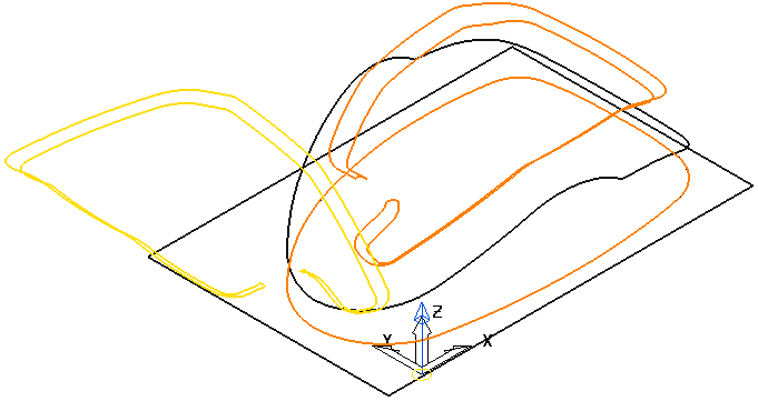

  1. Selecione as curvas que você deseja rotacionar (curvas selecionadas são exibidas em amarelo).
  2. Selecione guia Editor de Curva > painel Editar > Transformações > Rotacionar para exibir a barra de ferramentas Rotacionar.
  3. Insira um Ângulo de 80. Isso rotaciona e copia as curvas selecionadas.
Nota: O eixo de rotação é normal ao plano de edição principal A origem está localizada no centro das curvas selecionadas.
