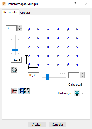

- Transformação Múltipla — Clique para realizar Movimentações ou Rotações múltiplas.
A orientação da transformação é determinada pelo plano de trabalho principal
, ou
, configurado na barra de ferramentas Informação.
Existem duas guias:
- Retangular — Configurações semelhantes a utilizar a opção Mover
, mas proporciona uma pré-visualização gráfica dos resultados, e melhor flexibilidade e controle.
- Circular — Configurações semelhantes a utilizar a opção Rotacionar

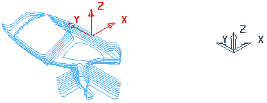

- Transformar para Plano de Trabalho — Movimenta o percurso de forma que esteja no mesmo lugar, com relação ao plano de trabalho ativo, em que estava com relação ao eixo de coordenadas global.
Converte isso:
nisto:
Onde
é o eixo de coordenadas global e
é o eixo do plano de trabalho.
- Transformar para Global — Movimenta o percurso de forma que esteja no mesmo lugar, com relação ao eixo de coordenadas global, em que estava com relação ao plano de trabalho ativo.
Converte isso:
nisto:
Onde

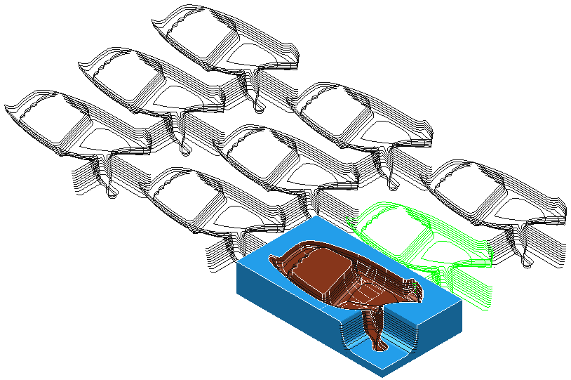

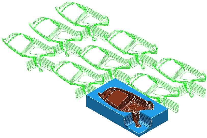

- Anexar Percursos — Anexa todos os percursos transformados em um percurso.
Por exemplo, crie uma transformação múltipla num percurso Z constante chamado CZ.
Selecionar guia Transformar Percurso > painel Opções de Transformação de Percurso > Anexar Percursos cria um novo percurso:
Desfazer a seleção de guia Transformar Percurso > painel Opções de Transformação de Percurso > Anexar Percursos cria oito novos percursos:
