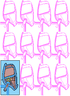

Essa transformação de percurso apresenta 3 linhas e 4 colunas:
Converte isso:
nisto:
Converte isso:
nisto:
