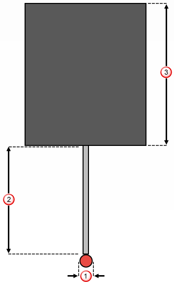

  3. Especifique o Diâmetro da Ponta .
  4. Clique na guia Haste e especifique a geometria da haste .
  5. Dica: As opções nessa guia são as mesmas que para criar hastes para ferramentas de usinagem.
  6. Clique na guia Corpo do apalpador e especifique a geometria do corpo do apalpador .
    Dica: As opções nessa guia são as mesmas que para criar suportes para ferramentas de usinagem.
