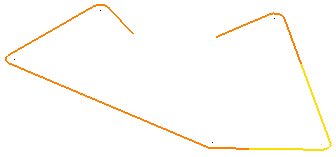

  1. Selecione os segmentos que você deseja mesclar.
    Se nenhum segmento estiver selecionado, todos os segmentos são mesclados.

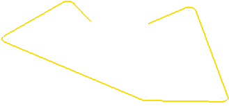

  2. Selecione guia Editor de Curva > painel Editar > Segmentar > Mesclar para mesclar os segmentos selecionados.
