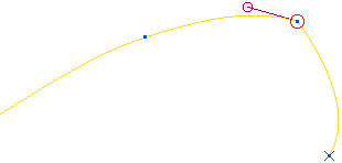

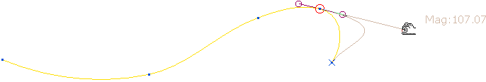

  1. Selecione a curva a ser editada. A curva é exibida em amarelo com pontos em azul. Se você não estiver em modo edição de curva, não pode visualizar esses pontos. Nesse caso, clique duas vezes na curva para editá-la.
  2. Selecione um ponto na curva para edição. A curva é exibida em amarelo, apresenta uma alça vermelha no ponto selecionado e duas linhas vermelhas opacas com círculos nas extremidades, indicando a magnitude e direção da tangente.
    • Selecionar a alça do ponto (o cursor muda para ) e arrastar para uma nova posição altera a posição do ponto e a forma da curva.

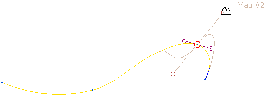

    • Selecionar uma das alças de tangente (o cursor muda para ) e arrastar para uma nova posição altera a magnitude e direção de tangência desse segmento.

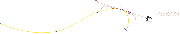

    • Utilizar a tecla Shift ao selecionar uma das alças de tangente e arrastar para uma nova posição altera a magnitude da tangência de um segmento (mas não a direção).

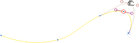

    • Utilizar a tecla Alt ao selecionar uma das alças de tangente e arrastar para uma nova posição altera a magnitude e direção de tangência de ambos os segmentos.

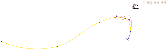

    • Utilizar as teclas Alt+Shift ao selecionar uma das alças de tangente e arrastar para uma nova posição altera a magnitude da tangência de ambos os segmentos (mas não a direção).

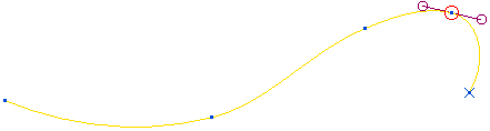

    • Se você editar a magnitude da tangência para zero, não estará mais visível.
    • Restaure uma tangência de magnitude zero selecionando Restaurar tangentes de ponto no menu de contexto de curva.
