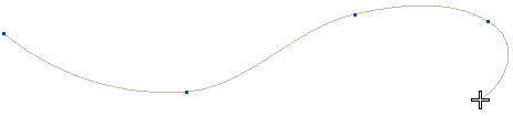

  2. Esboce a curva na área gráfica, ou utilize a área de coordenadas da barra de status para descrever a curva.
    Os pontos azuis mostram os pontos utilizados para criar a curva.
  3. Clique duas vezes no ponto final, pressione a tecla Esc, ou clique no primeiro ponto para abandonar o modo de criação de curva.
