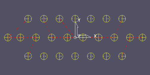

Ao Longo de Y, unidirecional em X — Selecione para perfurar os furos em ordem ao longo da direção Y, unidirecionalmente em X.
Ao Longo de Y, bidirecional em X — Selecione para perfurar os furos em ordem ao longo da direção Y, utilizando usinagem bidirecional em X.

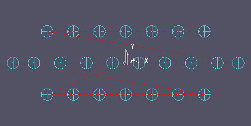

Ao Longo de X, unidirecional em Y — Selecione para perfurar os furos em ordem ao longo da direção X, unidirecionalmente em Y.
Ao Longo de X, bidirecional em Y — Selecione para perfurar os furos em ordem ao longo da direção X, utilizando usinagem bidirecional em Y.

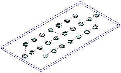

Caminho Mais Curto — Selecione para criar o menor percurso de furação.
Ponto Mais Próximo — Selecione para perfurar os furos seguindo de um furo para o furo mais próximo.Esse pode não ser o percurso mais curto.

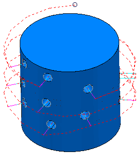

Cilindro — Selecione para perfurar os furos ao longo de um cilindro.
