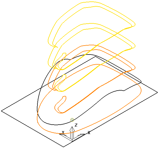

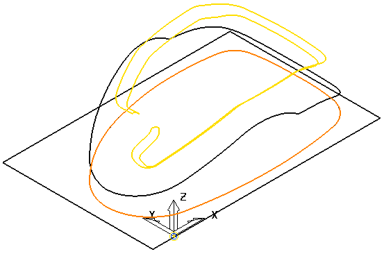

Este exemplo mostra como mover curvas, utilizando a guia Editor de Curva. Utiliza a opção Manter Original para que você possa facilmente visualizar o efeito da transformação.
  1. Selecione as curvas que você deseja mover (curvas selecionadas são exibidas em amarelo).
  2. Selecione guia Editor de Curva > painel Editar > Transformações > Mover para exibir a barra de ferramentas Mover.
  3. Configure Nº de Cópias como 2.
  4. Insira as coordenadas 0 0 75 em na barra de Status e pressione a tecla Enter. Isso move e copia as curvas selecionadas.
Nota: A origem está localizada no centro das curvas selecionadas.
