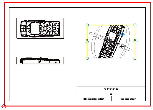

Você pode manipular seu modelo numa vista por rotação.
Para manipular o modelo numa vista:
Quando você rotaciona uma vista num desenho, a margem da vista também é rotacionada com o modelo para manter a orientação apropriada com a vista. Por exemplo, se você rotacionar uma vista da horizontal para a vertical, a margem também é rotacionada para a vertical eliminando a necessidade de redimensionar as margens.
