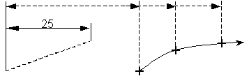

As dimensões Múltiplas são dimensões lineares especializadas que se originam de uma posição comum ou formam uma cadeia de dimensões conectadas.

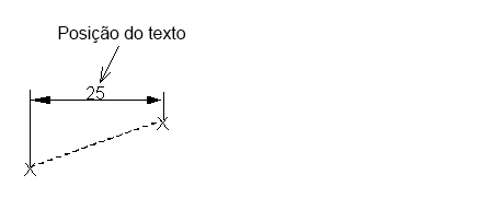

Uma dimensão horizontal ou vertical é criada, dependendo da posição do texto de anotação. Possíveis dimensões horizontais e verticais são exibidas conforme você movimenta o mouse.
Por exemplo, insira esta posição do texto de anotação para criar uma dimensão horizontal:
A orientação da dimensão é utilizada por todas as outras dimensões na dimensão Múltipla.
O texto é centralizado automaticamente na linha de chamada. Se você não deseja que o texto seja centralizado, desmarque a opção Texto Centralizado na página Drafting > Dimensões > Anotação da caixa de diálogo Opções e clique para especificar uma posição de texto na linha de chamada.

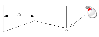

Uma dimensão elástica é associada ao ponto de referência (ou ao final da dimensão anterior) e ao cursor do mouse. A linha de chamada e as linhas auxiliares da dimensão elástica variam conforme você movimenta o mouse:
Ponto de referência |
Cadeia |
Por exemplo, clique nesta posição:

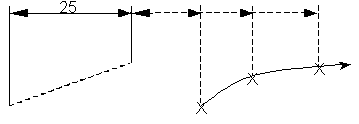

A dimensão é adicionada:
Cadeia |
Continue clicando para especificar posições e concluir as dimensões.
