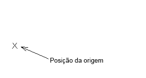

Dimensões ordenadas são criadas ao longo de um eixo do plano principal do plano de trabalho atual. Essas dimensões medem distâncias a partir de uma origem comum. Um exemplo é mostrado abaixo. Observe que não é desenhada nenhuma linha de chamada:
Ponto de origem

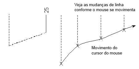

Uma linha elástica é anexada do ponto de referência até o cursor do mouse:
Uma dimensão horizontal ou vertical é criada, dependendo da posição do texto de anotação. Possíveis dimensões horizontais e verticais são exibidas conforme você movimenta o mouse.

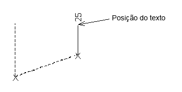

No nosso exemplo, inserimos a seguinte posição do texto:
A orientação dessa dimensão determina a orientação de todas as outras na dimensão ordenada nessa série.

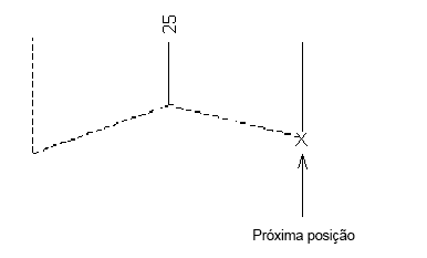

Uma linha auxiliar elástica é anexada ao cursor do mouse. A linha varia conforme você movimenta o mouse:
Uma extremidade da linha auxiliar permanece alinhada com a posição de texto:

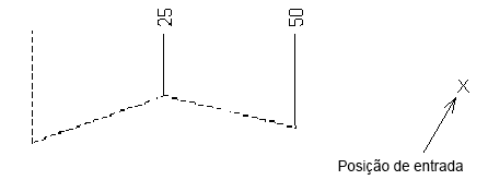

Quando você insere a dimensão, o valor é exibido:
O texto da nova dimensão é automaticamente centralizado com o texto da primeira dimensão.
Caso não deseje texto centralizado, desmarque a opção Texto Centralizado na página Drafting > Dimensões > Anotação da caixa de diálogo Opções e clique para especificar uma posição de texto.
Se o texto da nova dimensão estive muito próximo do texto da dimensão anterior, sua linha de chamada é automaticamente criada com um desvio paralelo.
Você pode definir o tipo de desvio paralelo na página Drafting > Dimensões > Linhas da caixa de diálogo Opções.
Com Texto centralizado selecionado, cada nova dimensão exige apenas um clique.
