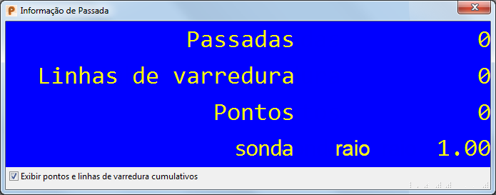

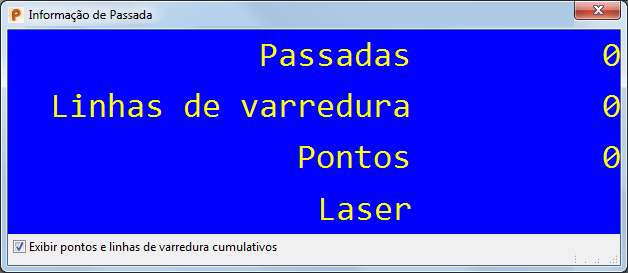

A caixa de diálogo Informação de Passada exibe o número de Passadas, Linhas de Varredura e Pontos que foram capturados na sessão atual. Ela também mostra o tipo de dispositivo que está conectado:
na barra de ferramentas Adquirir Pontos para exibir a caixa de diálogo Informação de Passada. Essa caixa de diálogo será exibida quando você acessar a barra de ferramentas, caso você tenha selecionado Exibir diálogo de informação de varredura em tempo real no diálogo Arquivo > Opções > Opções de Aplicativo > Geral > Braço.
