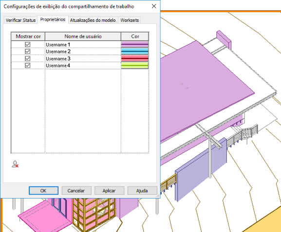

Para atribuir a cor aos proprietários do elemento
- Na barra de Controle de vista, clique em
Configurações de exibição do compartilhamento de trabalho.
- Clique na guia Proprietários.
- Selecione Exibir cor para o nome do usuário escolhido.
- Para cada nome de usuário, clique em Cor. Na caixa de diálogo Cor, selecione a cor a ser utilizada e clique em OK. Consulte Cores.
- Clique em Apply (Aplicar).
A cor especificada do proprietário correspondente é exibida no modelo.
Para remover um nome de usuário, selecione e clique em
(Remover usuário). Somente é possível remover usuários que não possuam elementos ou worksets.
