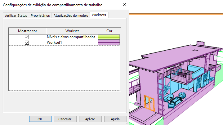

É possível distinguir visualmente os worksets em um projeto com compartilhamento de trabalho.
Para distinguir visualmente os worksets
- Na barra Controle de vista, clique em
Worksets. Os worksets são visualmente identificados pela cor no modelo.
Para atribuir cor aos worksets
- Na barra de Controle de vista, clique em
Configurações de exibição do compartilhamento de trabalho.
- Clique na guia Worksets.
- Selecione Exibir cor para os worksets escolhidos.
- Para cada workset, clique em Cor. Na caixa de diálogo Cor, selecione a cor desejada e clique em OK.
- Clique em Apply (Aplicar).
A cor especificada do workset correspondente é exibida no modelo.
