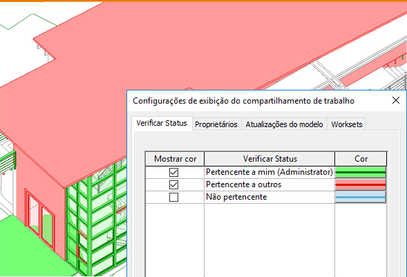

É possível distinguir visualmente com compartilhamento de trabalho o status de check-out do elemento. Aplique cor aos elementos que são de propriedade de todos os membros da equipe.
Para distinguir visualmente o status de check-out
- Na barra de Controle de vista, clique em
Status do check-out.
O status do check-out é exibido.
Para atribuir cor ao status de check-out
Configurações de exibição do compartilhamento de trabalho.
- Clique na guia Status do check-out.
- Selecione Cor de exibição para o proprietário ou elementos desejados que não são pertencentes atualmente.
- Para cada status do check-out, clique em Cor. Na caixa de diálogo Cor, selecione a cor desejada e clique em OK.
- Para cada workset, clique em Cor. Na caixa de diálogo Cor, selecione a cor desejada e clique em OK.
- Clique em Apply (Aplicar).
A cor especificada para o status de check-out do proprietário correspondente é exibida no modelo.
