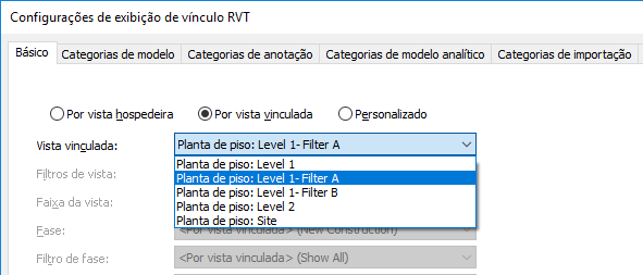

- Na caixa de diálogo Configurações de exibição de vínculo RVT, na guia Funções básicas, faça o seguinte:
- Selecione Por vista vinculada.
- Para Vista vinculada, selecione a vista no modelo vinculado cujas configurações de exibição deseja usar para o modelo vinculado na vista de hospedeiro atual.
Por exemplo, se a vista selecionada tiver um filtro aplicado, então o filtro será aplicado ao modelo vinculado também na vista de hospedeiro atual.
