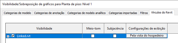

- Na caixa de diálogo Sobreposição de Visibilidade/Gráfico, faça o seguinte, conforme desejado:
- Especifique substituições para categorias de modelo, categorias de anotação e categorias importadas na vista.
- Adicione um filtro para aplicar à vista de hospedeiro.
- Na guia Vínculos do Revit, para o modelo vinculado, faça o seguinte:
- Na coluna Visibilidade, marque a caixa de seleção.
- Na coluna Configurações de exibição, assegure-se de que Por vista de hospedeiro esteja exibido.
Se Por vista de hospedeiro não for exibido, clique na coluna Configurações de exibição. Na guia Funções básicas da caixa de diálogo Exibição de vínculos do RVT, selecione Por vista de hospedeiro e clique em OK.
- Clique em OK.
O filtro de vista especificado se aplica ao modelo hospedeiro, ao modelo vinculado selecionado e aos modelos vinculados aninhados (ou seja, quaisquer modelos que estejam vinculados ao modelo vinculado).
