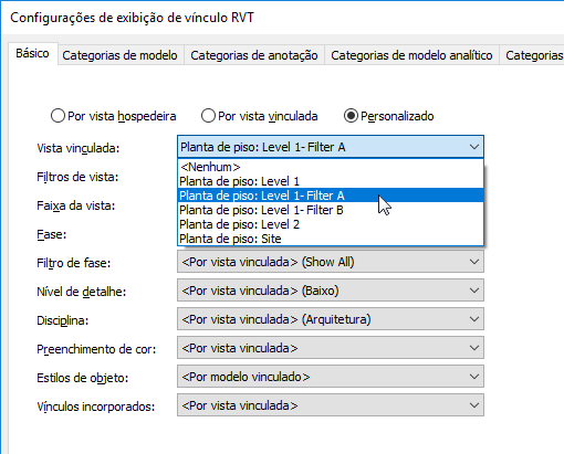

- Na caixa de diálogo Configurações de exibição de vínculo RVT, na guia Funções básicas, faça o seguinte:
- Se tiver selecionado uma instância de modelo vinculado, selecione Sobrepor configurações de exibição para esta instância.
- Selecione Personalizado.
- Para Vista vinculada, selecione a vista no modelo vinculado cujas configurações de exibição deseja usar para o modelo vinculado na vista de hospedeiro atual.
- Para Visualizar filtros, selecione um dos seguintes valores para afetar o modelo vinculado (mas não modelos vinculados aninhados):
- Por vista de hospedeiro. Exibir o modelo vinculado usando filtros aplicados à vista corrente do modelo hospedeiro.
- Por vista vinculada. Exibir o modelo vinculado usando filtros aplicados à vista vinculada especificada.
- Nenhum. Não aplicar filtros ao modelo vinculado na vista atual do modelo hospedeiro.
- Para Vínculos aninhados, selecione um dos seguintes valores:
- Por vínculo principal. Exibir modelos vinculados aninhados usando as configurações de substituição de visibilidade e gráfico especificadas para seu modelo vinculado principal.
- Por vista vinculada. Exibir modelos vinculados aninhados usando as configurações de substituição de visibilidade e gráfico especificadas no modelo vinculado aninhado de nível superior.
- Para as opções remanescentes, selecione o valor desejado para controlar a exibição gráfica do modelo vinculado.
- Por vista de hospedeiro. Exibir o modelo vinculado usando as configurações de visibilidade e gráfico especificadas para a vista de hospedeiro.
- Por vista vinculada. Exibir o modelo vinculado usando as configurações de visibilidade e gráfico especificadas para a vista vinculada.
- Para substituir configurações de visibilidade para categorias de modelo, categorias de anotação, categorias de importação ou opções de projeto, clique na guia e selecione Personalizado a partir da lista suspensa.
