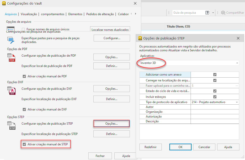

  1. Clique em Ferramentas > Administração > Configurações do Vault.
  2. Em Opções STEP, clique no botão Opções para iniciar a caixa de diálogo Opções de publicação STEP e definir as configurações de publicação STEP.
  3. Verifique e defina as configurações desejadas.
Marque a caixa Ativar criação manual de STEP para criar um arquivo STEP sem passar por uma alteração de estado do ciclo de vida para um arquivo de desenho. O comando Criar PDF está disponível na barra de ferramentas, no menu de contexto e no menu Ações.
A tabela descreve as configurações na caixa de diálogo Opções de publicação STEP para publicação do Inventor.
Opções de publicação de STEP do Inventor
Adicionar como anexo Mostra o arquivo STEP publicado como anexo ao arquivo.
Carregar na localização do arquivo de origem Armazena automaticamente o arquivo STEP publicado na localização do arquivo selecionado.
Carregar no caminho do Vault selecionado Define uma localização específica (usando Procurar) para o armazenamento do arquivo STEP publicado.
Sincronizar estado e revisão do ciclo de vida do arquivo de origem Permite que o STEP publicado e o arquivo de origem dele tenham os mesmos estado de ciclo de vida e valor de revisão.
Incluir esboços Inclui esboços visíveis no arquivo de saída.
Tipo de protocolo de aplicativo Selecione o protocolo de aplicativo. Por padrão, 214 - Projeto automotivo está selecionado.
Autor Propriedade do arquivo.
Nota: O valor da propriedade do arquivo não está visível no painel de propriedades do Vault. É possível visualizá-lo no arquivo STEP no Inventor. Se você editar o valor da propriedade, o valor será atualizado no arquivo STEP e não nas propriedades do Vault.
