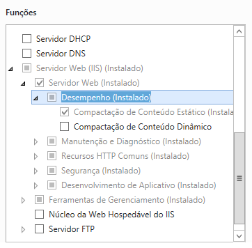

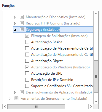

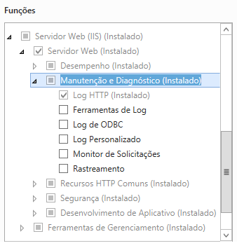

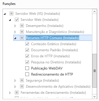

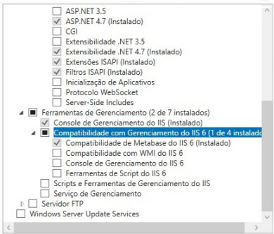

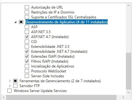

  5. Selecione as funções de servidor à esquerda e marque Servidor Web (IIS) na lista Funções.
  6. Se for solicitado a adicionar automaticamente outros serviços, selecione Adicionar recursos.
  7. Na seção Funções do servidor, selecione as seguintes funções:
  8. Clique em Instalar.
