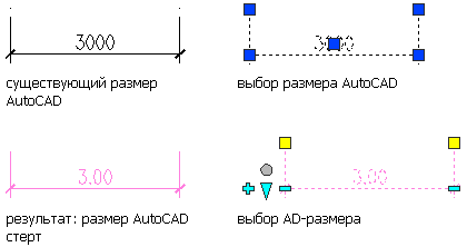

  7. Если предлагается стереть исходные размеры AutoCAD, нажмите клавишу Enter, чтобы сохранить размеры AutoCAD, или д (Да), чтобы стереть их.
    Итоговый AD-размер отображается следующим образом.
    Если... то...
    выбран только один размер AutoCAD, новый AD-размер вводится в том же положении, что и размер AutoCAD. Если не стерт исходный размер AutoCAD, AD-размер размещается над ним.
    выбрано более одного размера AutoCAD, новый AD-размер вставляется в соответствии с параметрами, заданными в пунктах 6 и 7. Если исходные размеры AutoCAD не стерты, AD-размеры сохраняют свои исходные положения.
