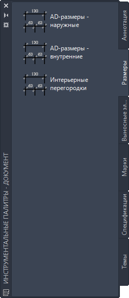

Палитра инструментов содержит инструментальные средства AD-размеров
Палитры инструментов по умолчанию содержат в рабочем пространстве простые инструментальные средства AD-размеров, которые можно использовать и настраивать соответствующим образом. Кроме того, в следующих каталогах, предоставляемых программой, содержатся инструментальные средства AD-размеров, которые можно добавить к имеющимся палитрам инструментов:
