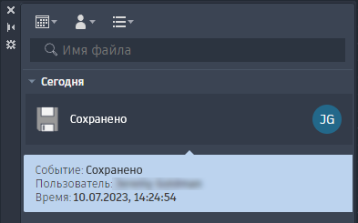

Просмотр аналитики действий для текущего чертежа
  1. Щелкните вкладку «Вид» > панель «Журнал» > «Аналитика действий». найти
    Откроется палитра «Аналитика действий», на которой отображаются действия с текущим чертежом.
    Прим.: События регистрируются даже при закрытии палитры «Аналитика действий». Все события отображаются при следующем открытии палитры.
  2. Чтобы просмотреть сведения о событии, наведите на него указатель.
Прим.: Список событий обновляется при каждом сохранении чертежа.

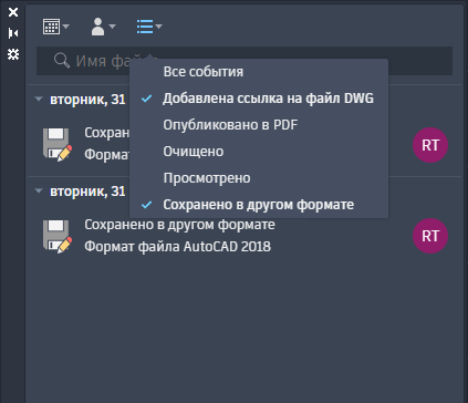

Фильтрация аналитики действий
  1. Фильтрация списка событий
    • По дате: разверните фильтр на основе календаря и выберите дату, диапазон дат или конкретную дату.
    • По пользователю: разверните фильтр на основе пользователей и выберите имя пользователя, для которого требуется показать события. В список включаются только пользователи, для которых существуют события.
      Прим.: Пункт «АП» означает «анонимный пользователь» и используется для событий за пределами AutoCAD.
    • По событию: разверните фильтр на основе событий и выберите из списка типы событий для текущего чертежа.
    Прим.: В списках фильтров на основе пользователей и на основе событий можно выбрать сразу несколько пунктов.
  2. Введите текст в поле поиска для фильтрации списка событий по пути к файлу и его имени.
    Путь к файлу и его имя можно применить к любому событию, связанному с внешними ссылками.
    Прим.: Поиск можно использовать как отдельно, так и вместе с фильтрами на основе календаря, пользователей и событий.
  3. Чтобы очистить фильтр, выберите в раскрывающихся меню фильтра параметр «Все», «Все пользователи» или «Все события».
