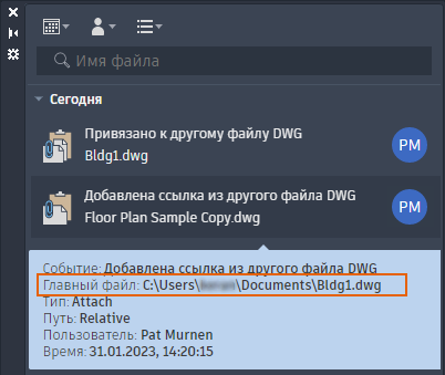

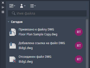

Аналитика действий может включать сведения о том, когда файл DWG был присоединен в качестве внешней ссылки, когда он был отсоединен и когда была привязана внешняя ссылка.
В события аналитики действий также включаются сведения о том, когда чертеж был присоединен к другому чертежу в качестве внешней ссылки. Имя чертежа, ссылающегося на текущий чертеж, отображается в сведениях о событии.
