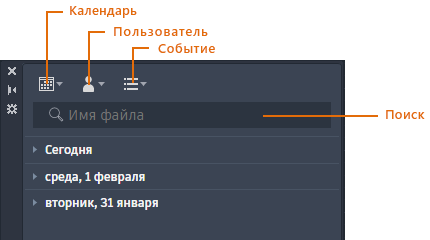

Фильтры
Иногда событий чертежа становится слишком много для эффективной работы. Доступные элементы управления фильтрами позволяют сократить объем отображаемой на палитре информации и уменьшить количество результатов.
Элементы управления перечислены далее (слева направо).
Календарь
Отображение раскрывающегося списка со следующими параметрами.
  • Все: отображение всех событий для текущего чертежа.
  • Сегодня: отображение только сегодняшних событий.
  • Последние 7 дней: отображение событий за период с даты, отстоящей на 7 календарных дней от текущей даты.
  • Последние 30 дней: отображение событий за период с даты, отстоящей на 30 календарных дней от текущей даты.
  • Последние 3 месяца: отображение событий за период с даты, отстоящей на 90 календарных дней от текущей даты.
  • Пользовательский: отображение календаря для выбора двух или более дат. Заданные даты выделяются синим цветом.
Пользователь
Отображение списка имен пользователей, которые вносили изменения в текущий файл чертежа. Раскрывающийся список пользователей содержит все имена пользователей независимо от активного диапазона дат или фильтров на основе событий.
Событие
Отображение списка событий, связанных с текущим файлом чертежа. При выборе события выполняется фильтрация списка для текущего чертежа. В списке можно выбрать одно или несколько событий. Список не отфильтрован по активной дате или пользователю.

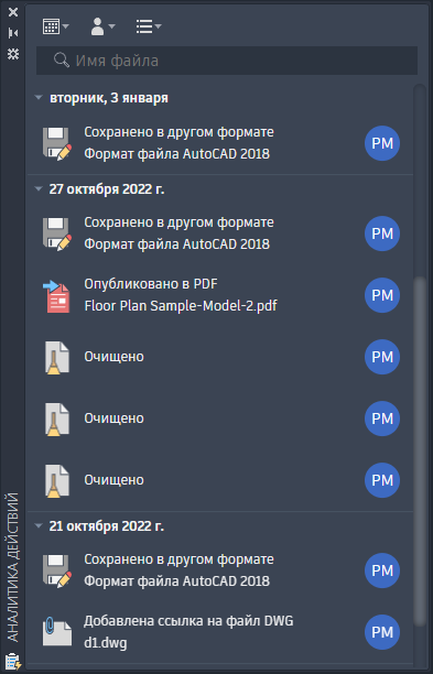

Не каждое изменение в чертеже регистрируется в качестве отдельного события. Например, стандартные изменения в чертеже, такие как построение линии или окружности, фиксируются как событие «Отредактировано» после сохранения чертежа, а печать и публикация регистрируются как событие «Опубликовано».
Далее представлен список некоторых типов событий.
Операция Событие аналитики действий
Сохранение неименованного чертежа Создание чертежа
Сохранение изменений в чертеже Сохранено
Действия с внешними ссылками Неполный список событий внешних ссылок
  • Добавлена ссылка на файл DWG
  • Добавлена ссылка из другого файла DWG
  • Привязано к файлу DWG
Опубликовано Неполный список событий публикации
  • Опубликовано в PDF
  • Опубликовано в печатную копию
Очистка файла чертежа Неполный список событий очистки
  • Очищено
  • Проверено
Поиск
Функция поиска позволяет отфильтровать события, связанные с текущим файлом чертежа, по пути к файлу и его имени. Поиск можно использовать как отдельно, так и вместе с фильтрами на основе календаря, пользователей и событий.
Прим.: Если с помощью активного фильтра найти события не удается, на палитре отображается сообщение «События не найдены».
