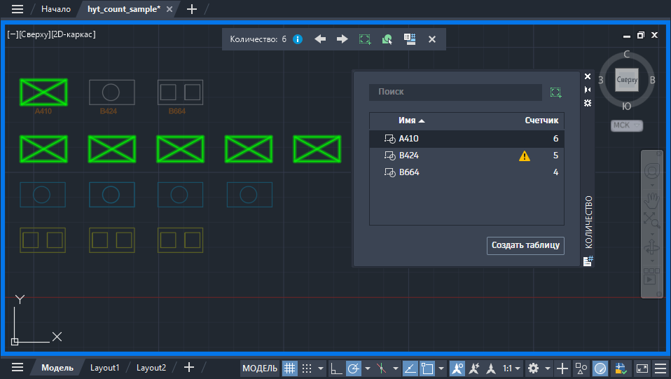

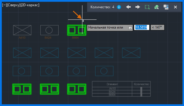

При выборе блока начинается активный подсчет. При активном подсчете вокруг области рисования отображается синяя граница, а в верхней части — панель инструментов «Количество».

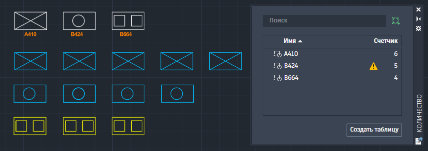

Функция «Количество» предоставляет визуальные результаты подсчета, что позволяет с легкостью просматривать информацию о подсчитанных блоках. Сведения о количестве могут включать общие свойства объекта, в отношении которого выполнялся подсчет, любые пользовательские атрибуты и параметры блока или отчет об ошибках подсчета.

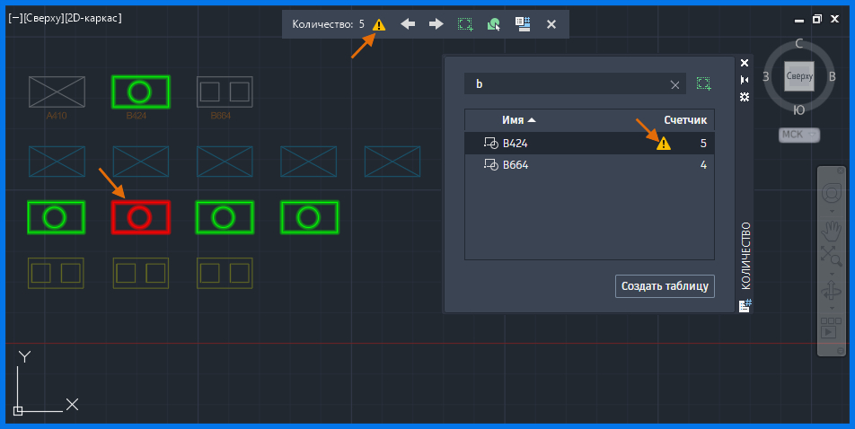

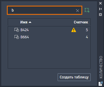

На палитре «Количество» отображаются имена блоков, которые начинаются с вводимых символов. Это удобно, если требуется быстро найти блоки и их количество на основе имени.

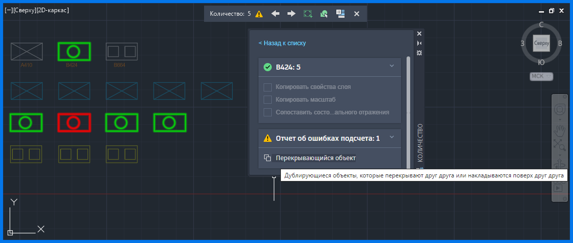

Выделяются блоки B424. В этом примере на палитре «Количество» и панели инструментов «Количество» отображается значок предупреждения (
). Экземпляр блока с ошибкой выделяется другим цветом (красным).
 на палитре или панели инструментов «Количество».
				Кроме того, можно щелкнуть блок B424 правой кнопкой мыши на палитре «Количество» и выбрать «Просмотр сведений счетчика».
AutoCAD увеличивает масштаб отображения экземпляра блока с ошибкой.

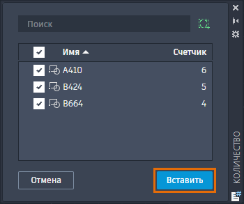

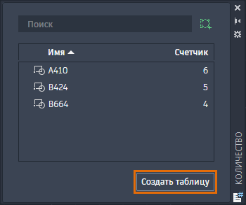

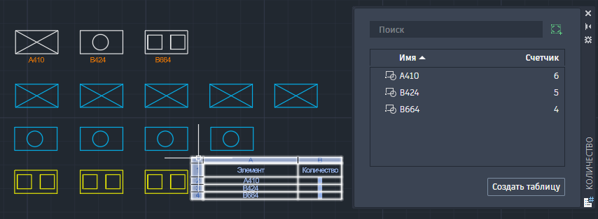

Иногда требуется полный обзор чертежа, например при проверке проекта или создании перечня компонентов проекта. С помощью параметра «Количество» можно с легкостью перечислить блоки и их количество в таблице.
Если блоки содержат атрибуты, их также можно извлечь и объединить в таблице с помощью функции извлечения данных. Дополнительные сведения см. в разделе А вы пробовали извлекать значения атрибутов из блоков?.
			 В поле отображается текущее количество выбранного блока.

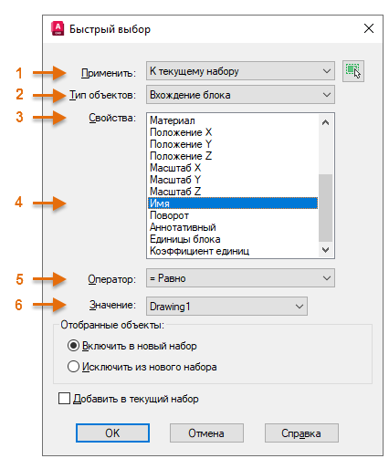

При использовании AutoCAD 2021 или более ранней версии функция быстрого выбора представляет собой еще один мощный инструмент, позволяющий оптимизировать выбор объектов на чертеже. Она позволяет фильтровать и выбирать объекты на основе таких общих свойств, как тип объекта, цвет или слой.
В следующих упражнениях мы рассмотрим ряд задач, выполняемых с помощью функции «Быстрый выбор» для подсчета блоков на чертеже.
панель «Утилиты»
«Быстрый выбор».   найти

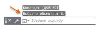

				Кроме того, можно ввести в командной строке БВЫБОР.

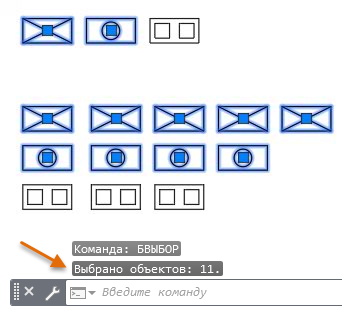

Заданные блоки теперь выбраны и добавлены в новый набор объектов, а их точное количество указано в командном окне.

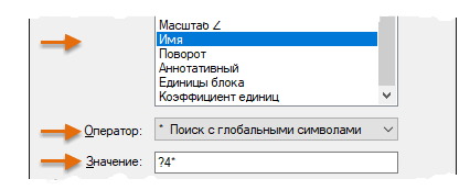

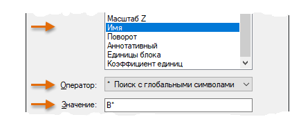

Иногда необходимо подсчитать блоки с помощью общего образца имени. Чаще всего используется подстановочный знак «?» для одного символа и «*» для любого количества символов. Например, можно выполнить поиск всех блоков, начинающихся с буквы B, с помощью B* и всех блоков, у которых вторым знаком является 4, с помощью ?4*.
Будут выбраны все блоки, начинающиеся с B, как показано ниже.
Кроме того, будет отображаться точное количество.
Выбраны все экземпляры блоков A410 и B464, а в окне команд отображается точное количество.

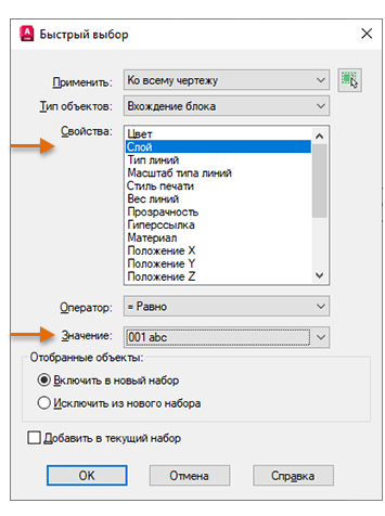

Чтобы подсчитать все блоки на заданном слое, выполните следующие действия.
Будут выбраны все блоки на слое 001 abc с указанием их количества.

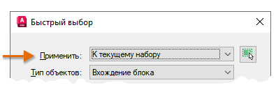

В настоящий момент выбраны все блоки на слое 001 abc. Обратите внимание, что в поле «Применить» автоматически выбрано значение «К текущему набору», как показано ниже.
Это значит, что будет использован только текущий набор объектов, а не весь чертеж.
Выбраны все блоки A410 (только) на слое 001 abc (только). Имея любой набор объектов, можно повторить команду БВЫБОР, чтобы продолжить сужать выбор.
