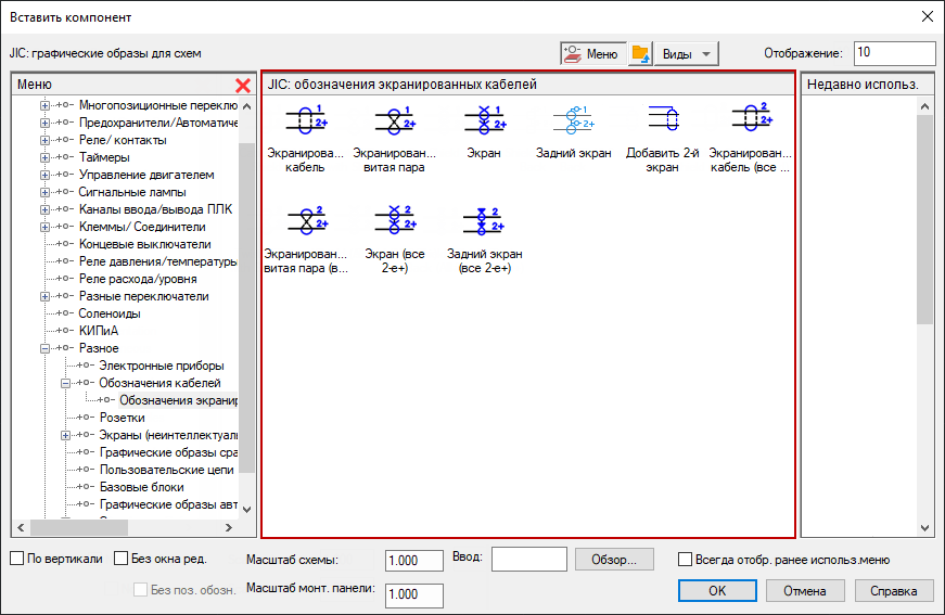

Графические образы обозначения проводника кабеля Инструментарий AutoCAD Electrical именуются в соответствии со следующим форматом:
Примеры:
HW01.dwg |
Родительское обозначение проводника кабеля, горизонтально вставляемый провод |
HW02.dwg |
Дочернее обозначение кабеля, горизонтально вставляемый провод |
VW01.dwg |
Родительское обозначение проводника кабеля, вертикально вставляемый провод |
VW02.dwg |
Дочернее обозначение кабеля, вертикально вставляемый провод |

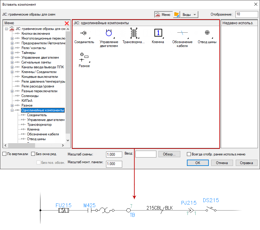

Для однолинейных образов используется то же соглашение об именовании, что и для родительских и дочерних графических образов схемы. Суффикс "1-" добавляется, чтобы сформировать уникальные имена блоков однолинейных образов. Однако имя графического образа не определяет графический образ как однолинейный образ. Однолинейный графический образ определяется атрибутом WDTYPE со значением "1-" этого графического образа или со значением "1-1" для графического образа однолинейного разветвителя цепи.
Графический образ разветвителя цепи может выполнять две функции.
В однолинейном шаблоне двойной цепи имеются три графических образа разветвителя цепи. Один — в обычной точке, где цепь связывается с шиной. В каждом из двух плеч цепи имеются дополнительные варианты графического образа, которые обозначают точки, где начинаются части двойной цепи. Данные графические образы разветвителя цепи обеспечивают точное формирование отчетов для однолинейной цепи, в которой представлены одиночные и двойные цепи.
Поставляются следующие графические образы разветвителей цепи.
Атрибут WDTYPE со значением "1-1", обозначает графический образ разветвителя цепи.

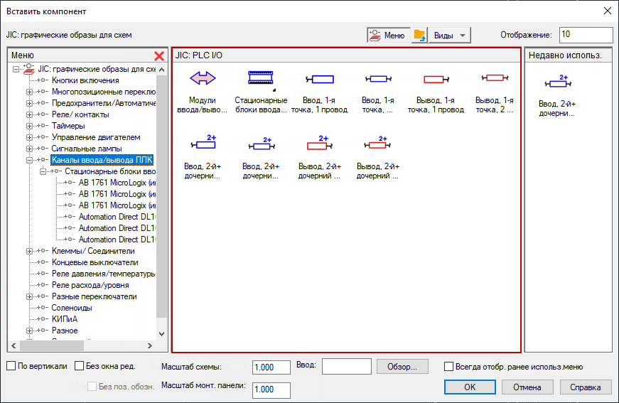

Имена этих графических образов начинаются с "PLCIO" и могут иметь длину до 32 символов. Кроме префикса PLCIO, в Инструментарий AutoCAD Electrical нет другого соглашения об именовании.
Примеры:
PLCIO50E1761-L16AWA.dwg |
AB 1761 модель L16-AWA с интервалом для звеньев 0.5 ед. измер. |
PLCIOI1T.dwg |
Отдельная точка ввода, отдельная точка подключения |
