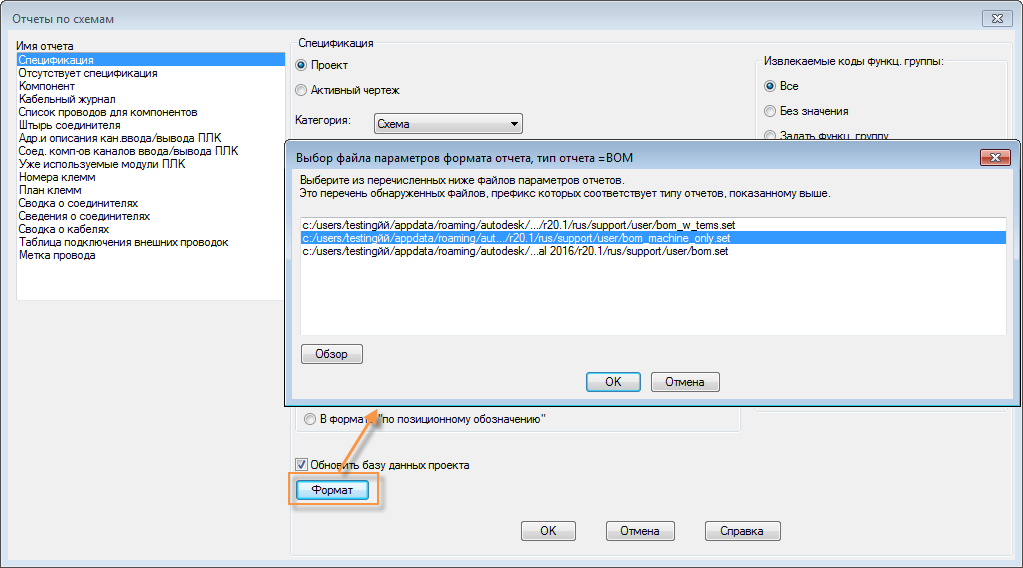

При запуске отчета можно указать файл формата, который необходимо использовать.
Если файл формата не задан, используется формат отчета по умолчанию. Если файл формата по умолчанию не существует, отчет будет использовать формат, определенный в программе. Используйте эти таблицы, чтобы определить файл формата по умолчанию для отчета.

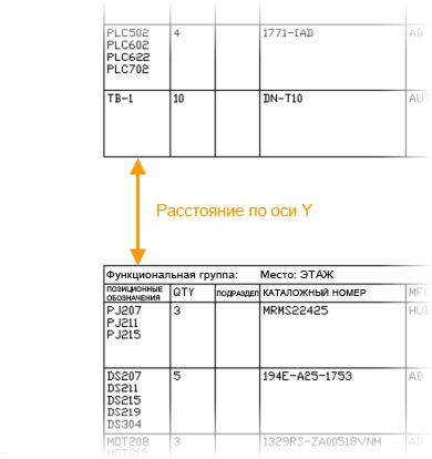

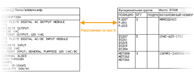

Разрывы в таблице отчета можно задать либо с помощью параметра "Спецсимволы разрывов", либо путем указания конкретного числа строк в разделе таблицы. Если таблица в чертеже содержит разрывы и несколько разделов, следует задать расстояние между разделами таблицы в файле формата.
Значения расстояний по оси X и Y определяют расстояние от конца одного раздела таблицы до начала следующего. Они используются в том случае, если на одном чертеже размещено несколько разделов таблицы для одного отчета. Незаполненное значение интерпретируется как ноль.
