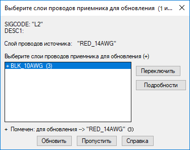

Определение и обновление слоев проводов приемника.
найти
Ввод команды:
AESYNCWIRETYPE
Вывод списка проводов приемника, которые необходимо обновить в соответствии с типом провода слоя проводов источника.
Выбор или отмена выбора провода для обновления слоя проводов.
Открытие диалогового окна «Ожидается обновление типов проводов», в котором отображается дополнительная информация об обновлении типов проводов.
Применение изменений и обработка синхронизации.
Пропуск проверки на несоответствие типов проводов приемника для выбранной сети.
