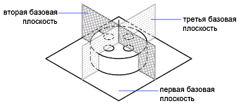

Базой отсчета называется теоретически точный элемент детали (точка, ось или плоскость), относительно которой производятся измерения и контроль размеров. Обычно в роли баз выступают две или три взаимно перпендикулярные плоскости. В совокупности они называются комплектом плоскостей базы отсчета.
На следующем чертеже изображен комплект плоскостей базы отсчета, используемый для контроля размеров детали.
