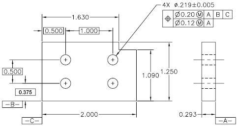

В составных допусках указываются два допуска для одной геометрической характеристики элемента, либо для элементов с различными требованиями к базам отсчета. Первый допуск относится к системе элементов, второй - к каждому элементу в отдельности. При этом второй допуск является более строгим, чем первый.
На чертеже пересечение базовых плоскостей A и B образует ось базы отсчета, от которой определяется положение системы.
На следующем чертеже составной допуск относится и к диаметру системы отверстий, и диаметру каждого отверстия в отдельности.
При нанесении составного допуска вначале создается первая строка рамки допусков формы и расположения, а затем указывается тот же самый символ вида допуска для второй строки. Часть геометрического обозначения расширяется по обеим линиям. После этого вычерчивается вторая строка рамки.
